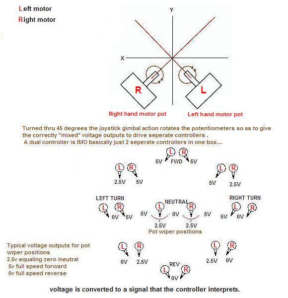

A rehashed pic with the addition of a mechanical joystick potentiometer setup that may make the motor/joystick relationship clearer,

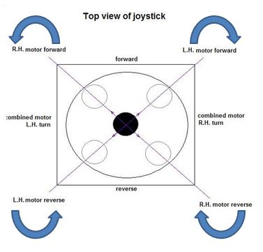

Innanzitutto vorrei descrivere nuovamente il problema dello sterzo che si presenta utilizzando una sola centralina MKIV con il suo joystick e un motore a destra e uno a sinistra, tutto collegato senza nessuna modifica e ruote libere di sterzare posteriori.
Con joystick in avanti a sinistra la svolta è sinistra; con joystick indietro a sinistra la svolta rimane a sinistra.

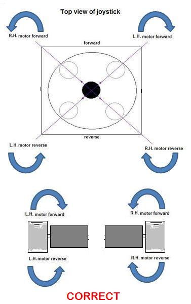

Tutte le carrozzine che ho usato seguono il seguente schema di guida:
Sterzo corr.JPG (25.03 KiB) Viewed 19866 times
Lo schema inviato da “woodygb” corrisponde a come si comporta effettivamente la carrozzina. Questo schema è anomalo perché con joystick in avanti a sinistra la svolta è sinistra ed è corretto, andando indietro si invertono le curvature; con joystick indietro a sinistra la svolta è a destra.
Sterzo incorr.JPG (24.85 KiB) Viewed 19626 times
Non ho ancora capito se si tratta di un problema di programmazione ( lo escluderei perché ho provato praticamente tutte le configurazioni possibili) o se è semplicemente un'altra maniera di guida rovescia rispetto alla nostra.

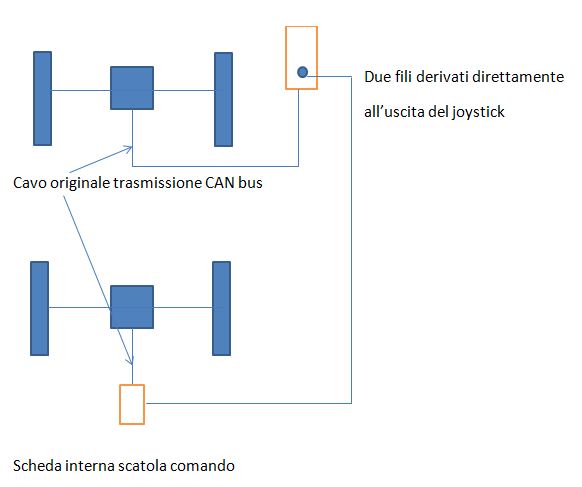

Per comandare contemporaneamente le due centraline con i 4 motori ho risolto nel seguente modo:
I due motori anteriori sono collegati ad una centralina che viene comandata dal suo joystick lasciando tutti i collegamenti originali standard.
I due motori posteriori sono collegati alla seconda centralina comandata dalla scheda di un altro joystick al quale arrivano i segnali analogici di controllo dal joystick principale; un filo che controlla la velocità(0V avanti, 2,5V fermo, 5V indietro) ed uno per lo sterzo.
In questa maniera le centraline ricevono contemporaneamente i segnali di controllo e possono esser programmate singolarmente.

Postby woodygb » 31 Dec 2011, 14:02
Sterzo correct.JPG (28.59 KiB) Viewed 19618 times

Lenny the definition of communicate / talk is the big grey area for me.... as I understand it the joystick simply sends packetized information / instructions ( instead of multiple switches and wires ) which the various modules accept/"hear" and if the comms packet is valid /makes sense act on them....if the comms packet isn't valid/ make sense they send out an error message that the joystick software converts to flashing lights.
pots mix volts.JPG (46.54 KiB) Viewed 19612 times

This is my interpretation.
The angled wheels are NOT casters they're just a visual/ pictorial indication of the chair direction and are confusing.
I'm visualising this as two wheelchairs bolted together end to end....but without casters.
Re: Invacare gb motors
Postby woodygb » 31 Dec 2011, 15:57
Like this of B.M's but with a seat and 4 motors :)
